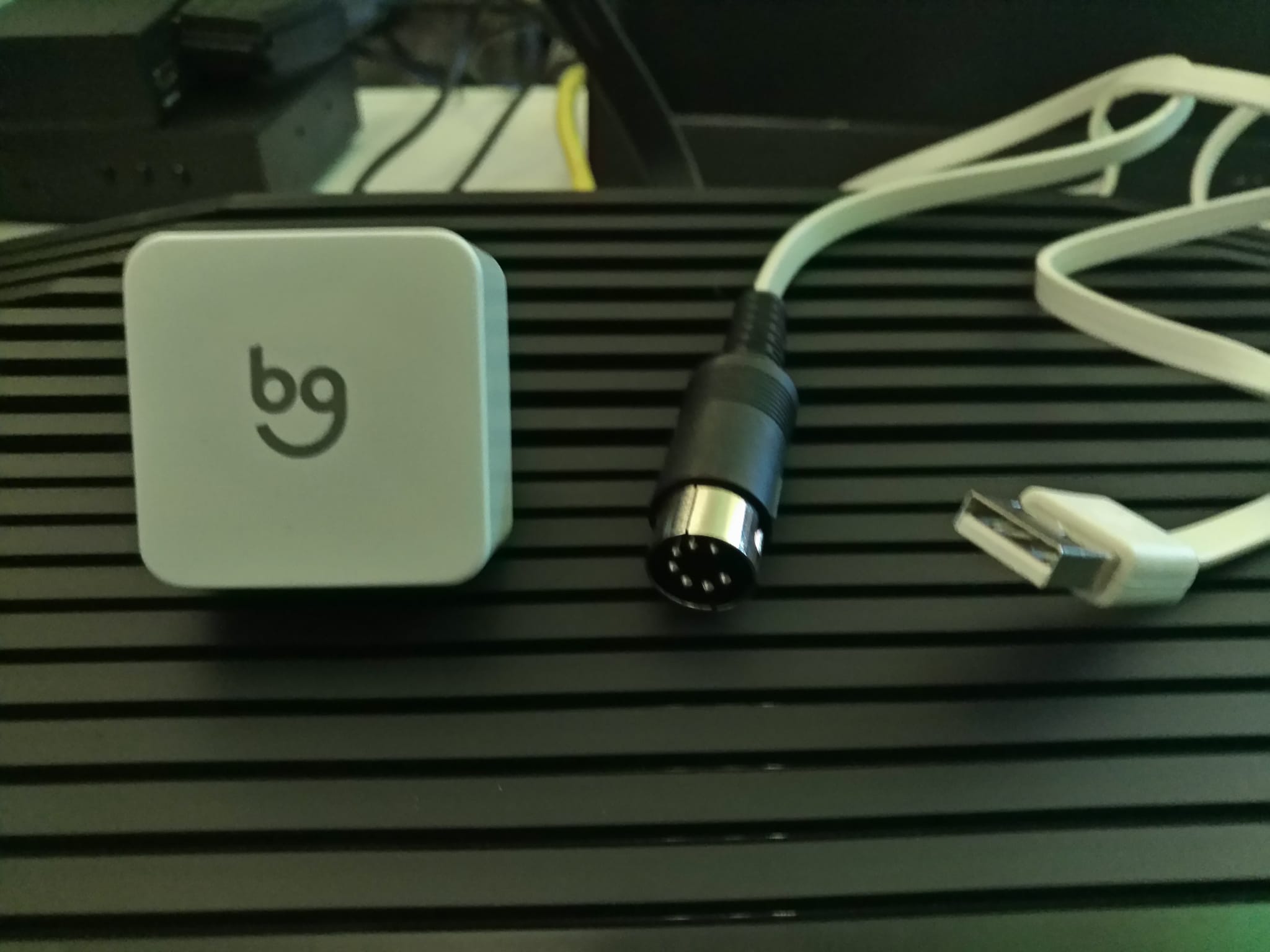

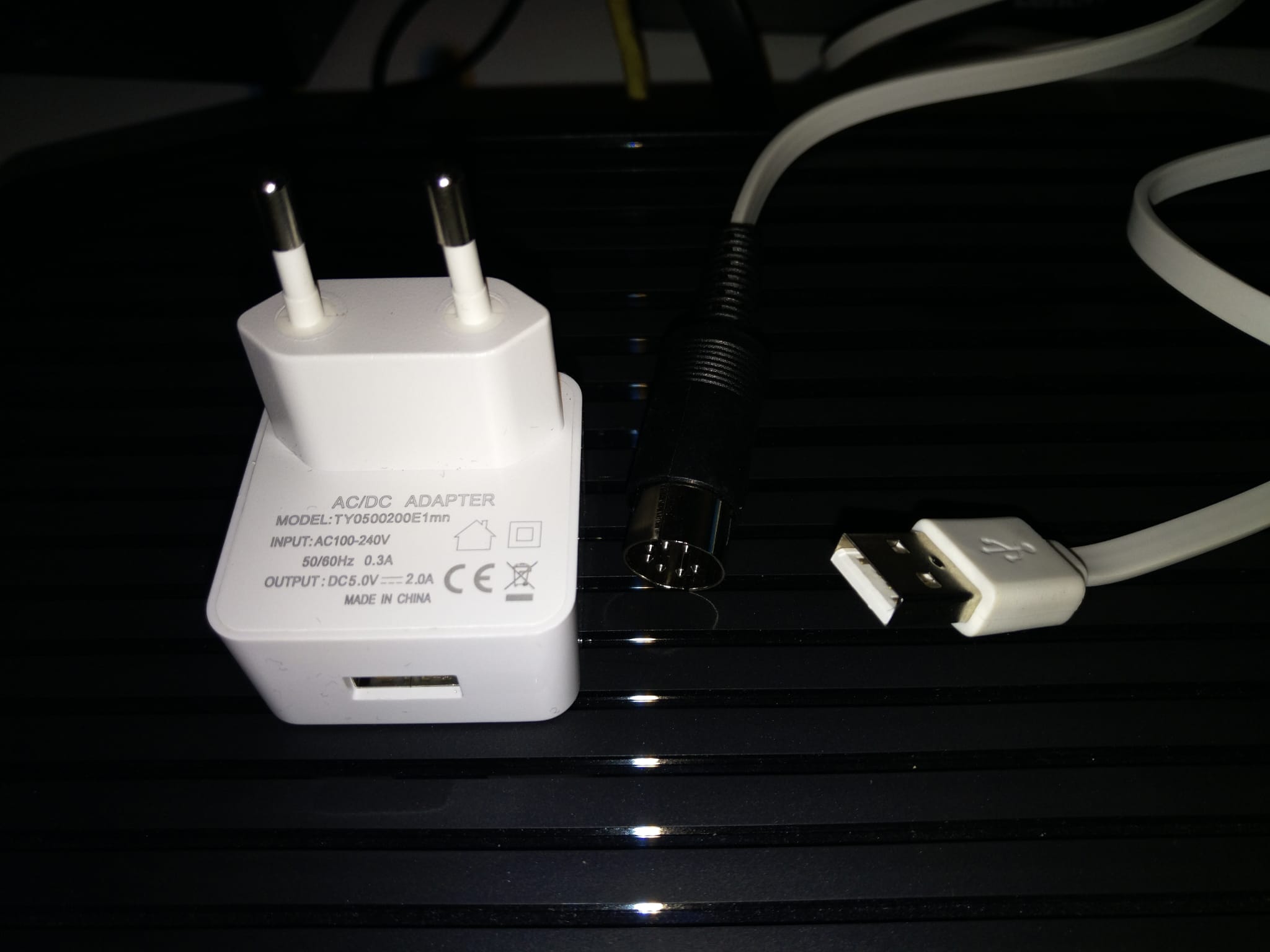

Ich hatte vor einiger Zeit die Chance gehabt, von einem Arbeitskollegen 20 Stück dieser BG Netzteile (5V DC, 2A, samt flexiblem Kabel) für einen Schnapperpreis zu bekommen.
Dort habe ich die Micro-USB Enden abgeschnitten und dann die passenden DIN5-Stecker (von Reichelt) angelötet.
Diese Teile funktionieren perfekt und völlig problemlos am A8 😎 .
